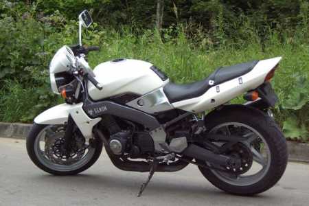

Я влюбился в Xanthus с первого взгляда, подтянутый, с диагональной алюминиевой рамой, огромной квадратной фарой с двумя отражателями, по-бойцовски задранным хвостом и сдвоенным глушителем справа, он стал для меня олицетворением злого городского мотоцикла. Такая геометрия, в сочетании с большими тормозными дисками, малым углом наклона рулевой колонки и моно - амортизатором должны были сделать его управляемость острой и предсказуемой.
Kawasaki Xanthus (ZR400D) 1992-1998 года выпуска.
Голые факты: двигатель 398 ccm, 4 цилиндра, водяное охлаждение 53 л.с., бак 14 литров (ума не приложу, ни разу больше 12 не влезало), сухой вес 168 кг, диагональная рама из алюминиевого сплава, сварной маятник из литых элементов. Расходники- масло 3.0 литра без учёта фильтра (306 по чемпиону), свечи CR9EK (NGK), батарея YTX9-BS (по Yuasa).
Я влюбился в Xanthus с первого взгляда, подтянутый, с диагональной алюминиевой рамой, огромной квадратной фарой с двумя отражателями, по-бойцовски задранным хвостом и сдвоенным глушителем справа, он стал для меня олицетворением злого городского мотоцикла. Такая геометрия, в сочетании с большими тормозными дисками, малым углом наклона рулевой колонки и моно - амортизатором должны были сделать его управляемость острой и предсказуемой. Двигатель заимствован у ZXR400, который поставлялся в Европу, посему особых трудностей в поиски запчастей на двигатель не должно было быть. Двигатель был дефорсирован до 53 л.с., картер заменили на большей емкости, но убрали масляный радиатор, значительно уменьшен радиатор. Двигатель работает довольно шумно, с лёгким поцокиванием, однако прослушать неисправность не удастся. Отсутствие пластика я так же оценил как плюс для новичка.
Итак, покупка состоялось. Мне достался аппарат 96 го года выпуска, один год отходивший в Москве и имевший на одометре 15 000 км (врут, конечно). Не буду описывать, как я учился ездить, оставлю лишь впечатления о мотоцикле (к моменту написания статьи я проехал на Xanthus около 7 тысяч км, 4 тысячи на ZZR 600, и понемножку на некоторых других японцах).
Посадка на мотоцикле классическая, мне с ростом 180 и массой в 95 кг, было вполне удобно (отмечу, что на моём мотоцикле вместо стандартного руля, стояли половинки, клипоны, потому посадка была несколько более спортивная). Бёдра удобно ложатся в выемки на баке. Заднее сидение небольшое, но позволяет перевозить пассажиров, однако посадку для них никак нельзя назвать комфортной, подножки высоковаты. На мотоцикл установлена здоровая квадратная фара с двумя круглыми отражателями внутри, обе лампы горят одновременно и дают не слабый световой пучок (по сравнению с его «одноглазыми» аналогами). Приборная панель оборудована тахометром, спидометром, индикатором нейтрали, уровня топлива, температуры двигателя, давления масла, индикаторами поворотного сигнала и дальнего света. В целом показания читаются легко даже при ярком дневном свете.
В целях повышения жесткости подвески, задний моно - амортизатор был закручен почти до упора, осталось одно деление, в вилку было залито вилочное масло с индексом вязкости 15.
Мотоцикл радует своей управляемостью, абсолютно не демонстрирует склонность к подламливанию вилки (см зизер, бандит), жесткая рама и маятник позволяют опускать мотоцикл до подножек, и проходить повороты на хорошей скорости, при этом мотоцикл не виляет хвостом как радостная собака. Комфортной скоростью для мотоцикла считаю 140 км/час, до 160 мотоцикл набирает довольно резво для 400ки, оставшиеся 20 набирает не слишком охотно, при этом приходится пригибаться, сдувает. Частые выезды на картодром в Мытищах укрепили мою уверенность- мотоцикл обладает одной из лучших подвесок и геометрией в классе, прекрасно держит полотно и позволяет уверенно проходить многочисленные повороты.
Двигатель работает довольно ровно, хорошая тяга начинается в районе 6 тыс/об, и практически без изменений (небольшой подхват в районе 11 тысяч) нарастает до красной зоны.
Тормоза у мотоцикла вполне адекватны его массе и динамическим характеристикам. При сноровке мотоцикл легко можно поставить в стопи (на бандите это делается проще), однако при возможности, я бы поменял родные двупоршенивые скобы на четырёхпоршневые не задумываясь. В идеале, хотелось бы заменить и траверсы с вилкой, на мой взгляд, они не достаточно жёсткие, но, в классе неоклассиков, однозначно хватает (кстати, вилка на ксантусе такая же как на CB400SF).
Из недостатков в мотоцикле можно выделить относительно слабый механизм ГРМ (цепь ролики и натяжитель подлежат замене через 30-40 т.км., т.е. почти всегда в Россию они приходят с выработанным ресурсом ГРМ) и тяжеленную систему выхлопа, которая подвержена коррозии.
По итогу от ксантуса у меня остались весьма благоприятные воспоминания, образцовая управляемость, малый вес и отзывчивый двигатель. Очень сбалансированный аппарат для города и небольших вылазок во многом опередивший своё время. Мотоцикл довольно надежен, как и большинство японцев, за время эксплуатации, не было ни одной поломки.
